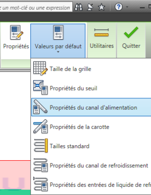

() et sélectionnez
Propriétés du canal d'alimentation dans le menu déroulant pour ouvrir la boîte de dialogue Propriétés du canal d'alimentation.
() et désélectionnez Cadre de contour.
() pour ouvrir la boîte de dialogue Créer un canal d'alimentation.
Sélectionner (), cliquez à la base de la carotte et faites glisser le pointeur loin de la carotte, vers le point d'injection. Une fine ligne jaune se terminant par une petite sphère jaune apparaît. Cette sphère indique l'extrémité du canal d'alimentation. Comme l'option Aligner sur la grille de la boîte de dialogue Créer un canal d'alimentation est sélectionnée, la sphère sautera à l'intersection de grille la plus proche.
