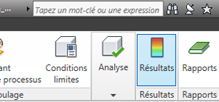

  11. Sélectionnez l'onglet Tâches pour le volet Tâches de l'étude.
  12. Cliquez sur Démarrer l'analyse, onglet Accueil (onglet Accueil > groupe de fonctions Analyse > Démarrer l'analyse) pour effectuer l'analyse Emplacement du seuil.
  13. Cliquez sur OK à la fin de l'analyse. Le résultat produit affiche les points d'injection recommandés.
