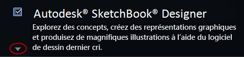

La plupart des produits disposent d'un certain nombre de paramètres de configuration. Dans la page Installer > Configurer l'installation, un contrôle triangulaire permettant d'accéder à un panneau de configuration s'affiche pour chaque produit que vous avez choisi d'installer :
Cliquez n'importe où dans la boîte de dialogue du produit pour ouvrir le panneau de configuration. Pour un grand nombre de produits, vous pouvez choisir un type d'installation : Par défaut pour accepter les paramètres de configuration par défaut ou Personnalisé pour passer en revue les paramètres et décider si vous souhaitez les modifier. Des informations supplémentaires sur les paramètres de configuration de votre produit peuvent figurer dans un supplément de l'Aide sur l'installation. Une fois que vous avez configuré les paramètres selon vos besoins, cliquez sur le triangle pour fermer le panneau de configuration.
