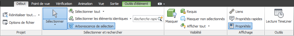

Le ruban est une palette qui affiche les outils et contrôles spécifiques à des tâches.
Le ruban est composé d'onglets qui correspondent chacun à une activité spécifique. Chaque onglet contient des groupes de fonctions, spécifiques à des tâches, qui regroupent les outils.
Pour définir les groupes de fonctions et les onglets du ruban que vous souhaitez afficher, cliquez avec le bouton droit de la souris sur le ruban, puis sélectionnez ou désélectionnez les noms des groupes de fonctions ou des onglets dans le menu contextuel.
Selon vos besoins, vous pouvez personnaliser le ruban, comme suit :
Vous pouvez définir la quantité d'espace occupée par le ruban dans la fenêtre de l'application. Deux boutons, situés à droite des onglets du ruban, permettent de choisir le bouton d'option du ruban et les états de réduction du ruban.
Certains onglets sont contextuels. L'exécution de certaines commandes entraîne l'apparition d'un onglet contextuel spécial, à la place d'une barre d'outils ou d'une boîte de dialogue. Par exemple, dès que vous sélectionnez des éléments dans la vue de la scène, l'onglet Outils d'élément s'affiche. En l'absence de sélection, il est de nouveau masqué.
