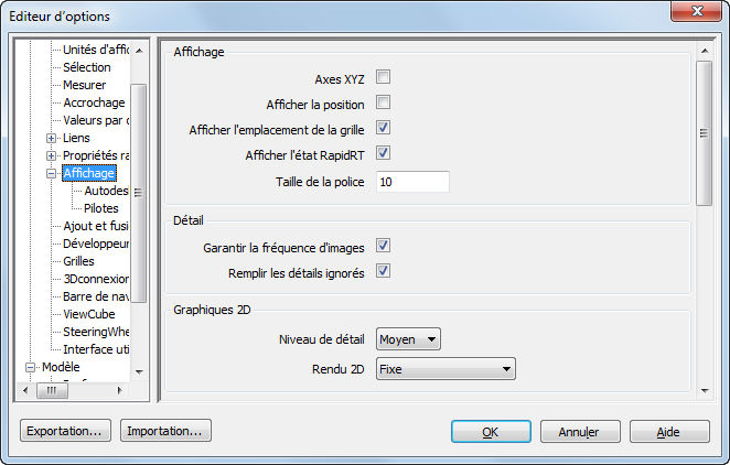

Pour utiliser l'éditeur d'options pour modifier le système graphique
Pour modifier le système graphique dans l'éditeur d'options
  1. Cliquez sur le bouton de l'application Options.
  2. Développez le noeud Interface dans l'éditeur d'options, puis cliquez sur Afficher.
  3. Dans la zone Système graphique, désélectionnez la case Sélectionner automatiquement. La liste déroulante Système est désormais active.
  4. Utilisez cette liste déroulante pour choisir le système graphique que doit utiliser Autodesk Navisworks.
  5. Cliquez sur OK. Cette modification sera enregistrée et appliquée aux prochaines sessions Autodesk Navisworks.
