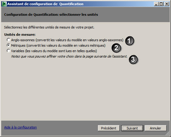

Configuration du module de Quantification : Sélectionner des unités
Assistant de configuration - Sélectionner des unités
Sélectionnez l'unité de mesure à utiliser dans le projet.
1. Anglo-saxon : permet de convertir les unités du modèle en unités anglo-saxonnes, par exemple en pieds, livres ou gallons.
2. Métrique : permet de convertir les unités du modèle en unités métriques, par exemple en mètres, kilogrammes ou litres.
3. Variable : utilise les valeurs du modèle existant. Vous pouvez modifier l'unité pour chaque propriété de métré sur la page suivante de l'assistant.
