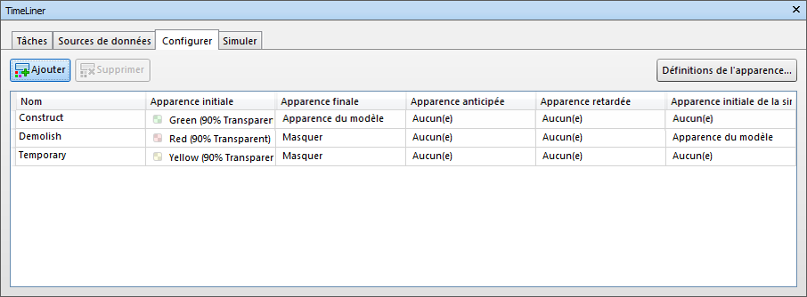

Onglet Configurer
L'onglet Configurer permet de définir les paramètres des tâches comme les types de tâche, les définitions d'apparence des tâches ou l'apparition du modèle par défaut au début de la simulation.
Types de tâche
Les types de tâche s'affichent au sein d'un tableau à plusieurs colonnes que vous pouvez déplacer et redimensionner, si besoin est.
Remarque : Vous pouvez cliquer deux fois sur la colonne Nom pour renommer un type de tâche ou cliquer deux fois sur une autre colonne pour changer l'apparence du type de tâche.
TimeLiner est livré avec trois types de tâche prédéfinis :
  • Construire - pour les tâches dont les éléments attachés sont à construire. Par défaut, au cours d'une simulation, les objets apparaissent en vert (en surbrillance) au commencement de la tâche et sont redéfinis selon la valeur Apparence du modèle à la fin de la tâche.
  • Détruire - pour les tâches dont les éléments attachés sont à détruire. Par défaut, au cours d'une simulation, les objets apparaissent en rouge (en surbrillance) au commencement de la tâche et sont masqués à la fin de la tâche.
  • Temporaire - ne s'applique qu'aux tâches dont les éléments attachés sont temporaires. Par défaut, au cours d'une simulation, les objets apparaissent en jaune (en surbrillance) au commencement de la tâche et sont masqués à la fin de la tâche.
Ajouter
Insère un nouveau type de tâche.
Supprimer
Supprime le type de tâche sélectionné.
