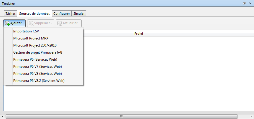

Programme de nomenclature pris en charge
Autodesk Navisworks TimeLiner est compatible avec une large gamme de logiciels de nomenclature.
Remarque : Certains d'entre eux fonctionnent seulement si le logiciel concerné est installé.
Remarque : Autodesk Navisworks TimeLiner prend en charge les sources de données tierces à l'aide de l'API .NET d'Autodesk Navisworks. Par ailleurs, il est également compatible avec les formats MS Project, CSV et Primavera sous Windows 8. Autodesk Navisworks. N'importe quel utilisateur peut configurer la prise en charge d'une nouvelle source de données. Reportez-vous à la documentation relative aux API pour plus de conseils.

Lors de la connexion au programme PPM 6 - 8 dans TimeLiner, une boîte de dialogue d'ouverture de session permet de sélectionner le lien renvoyant à la source (un message d'avertissement s'affiche si aucun lien n'est disponible). Le fichier d'Autodesk Navisworks ne conserve pas le nom de l'utilisateur et le mot de passe ; un message vous invitera à les saisir à chaque ouverture de session.
