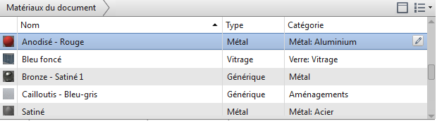

Groupe de fonctions Matériaux du document
Affiche les matériaux enregistrés avec le fichier ouvert.

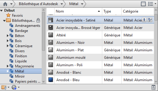

Groupe de fonctions Bibliothèque
Répertorie les catégories des bibliothèques de matériaux actuellement disponibles. Les matériaux de la catégorie sélectionnée sont affichés sur la droite. Les boutons permettant d'appliquer ou de modifier un matériau sont disponibles lorsque vous placez le curseur de la souris sur le témoin correspondant.

- Bibliothèque (groupe de fonctions Bibliothèque uniquement)
- Affiche la bibliothèque que vous spécifiez.
- Favoris. Bibliothèque utilisateur spéciale contenant l'ensemble des matériaux définis par l'utilisateur. Cette bibliothèque ne peut pas être renommée.
- Bibliothèques personnalisées. Bibliothèques personnalisées que vous créez ou importez dans le dessin actuel.
