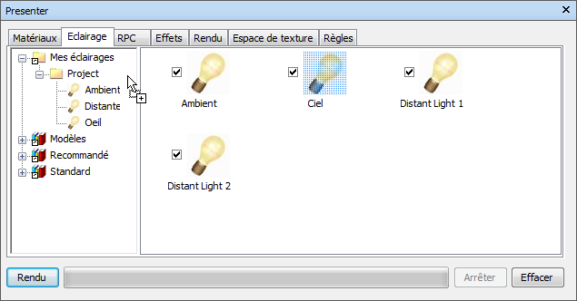

Copie des effets d'éclairage dans un dossier personnalisé
Pour copier des effets d'éclairage dans un dossier personnalisé
  1. Dans l'onglet Eclairage de la fenêtre Presenter, cliquez sur un effet d'éclairage dans le volet droit, puis faites-le glisser vers l'emplacement voulu sous le dossier Mes éclairage dans le volet gauche, jusqu'à ce qu'un signe plus apparaisse au niveau du pointeur de la souris.
  2. Relâchez le bouton gauche de la souris pour déposer l'effet d'éclairage dans le dossier.
    Remarque : Vous pouvez également copier des effets d'éclairage d'un dossier à un autre dans le volet gauche par glisser-déposer ou à l'aide des options Copier et Coller du menu contextuel.
