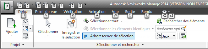

Autodesk Navisworks fournit des touches d'accélération ou des touches d'accès rapide qui vous permettent d'utiliser le clavier plutôt que la souris afin d'interagir avec la fenêtre de l'application.
Les touches d'accès rapide permettent d'accéder au menu de l'application, à la barre d'outils d'accès rapide et au ruban. Vous avez toujours la possibilité d'utiliser les raccourcis clavier standard tels que CTRL+N pour ouvrir un fichier ou CTRL+P pour imprimer le fichier actuel.
Pour afficher les touches d'accès rapide, appuyez sur la touche ALT. Elles s'affichent à l'écran (sous forme de lettres ou de numéros) en regard de la commande ou de l'élément d'interface utilisateur correspondant. Appuyez sur la touche d'accélération affichée pour exécuter immédiatement la commande souhaitée ou pour afficher l'élément d'interface utilisateur. Vous pouvez par exemple créer un fichier en appuyant sur la touche ALT, puis sur 1.
Pour masquer les touches d'accès rapide, appuyez de nouveau sur la touche ALT.
