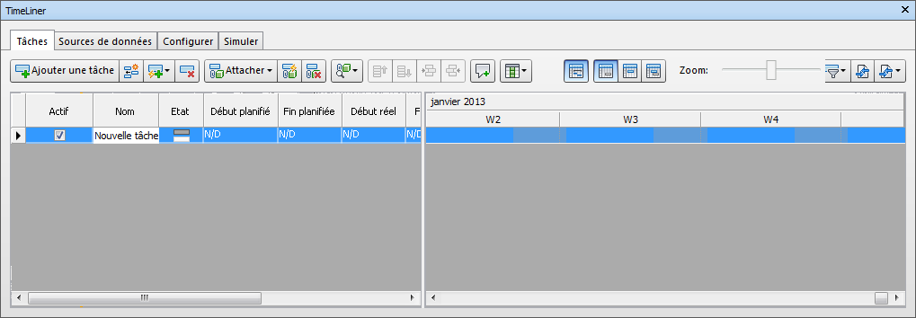

  1. Chargez votre modèle dans Autodesk Navisworks (voir Ouverture de fichiers pour obtenir de l'aide).
  2. Cliquez sur l'onglet Début le groupe de fonctions Outils TimeLiner, puis cliquez sur l'onglet Tâches dans la fenêtre TimeLiner.
  3. Cliquez sur Ajouter une tâche , ou cliquez avec le bouton droit dans la vue des tâches et choisissez Ajouter une tâche dans le menu contextuel.
    Remarque : Vous pouvez cliquer sur une tâche existante et sélectionner Insérer une tâche pour insérer une tâche au-dessus de la tâche sélectionnée.
  4. Donnez un nom à votre tâche, puis appuyez sur la touche Entrée. La tâche fait désormais partie de votre nomenclature.
    Remarque : Si vous appuyez sur la touche ENTREE lorsque la dernière tâche de la vue de tâches est sélectionnée, une nouvelle tâche sera créée en dessous.
