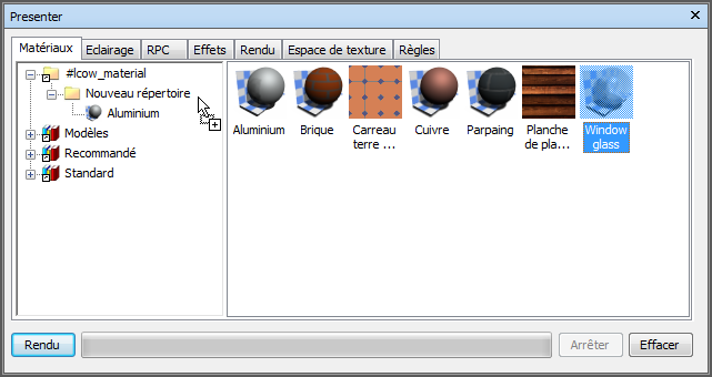

Copie des matériaux dans un dossier personnalisé
Pour copier des matériaux dans un dossier personnalisé
  1. Dans l'onglet Matériaux de la fenêtre Presenter, cliquez sur un matériau dans le volet droit, puis faites-le glisser vers l'emplacement voulu sous le dossier Mes matériaux dans le volet gauche, jusqu'à ce qu'un signe plus apparaisse au niveau du pointeur de la souris.
  2. Relâchez le bouton gauche de la souris pour déposer le matériau dans le dossier.
    Remarque : Vous pouvez également copier des matériaux d'un dossier à un autre dans le volet gauche par glisser-déposer ou à l'aide des options Copier et Coller du menu contextuel.
