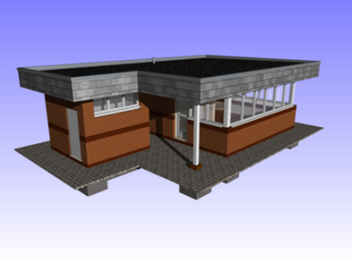

Modèle éclairé dans des conditions normales

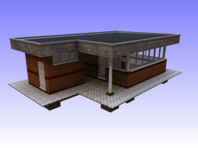

Même modèle éclairé grâce à une image HDR
