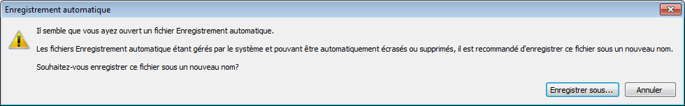

  5. Si vous êtes invité à enregistrer le fichier sous un autre nom, choisissez Enregistrer sous.
  6. Dans la boîte de dialogue Enregistrer sous, entrez le nom du fichier et choisissez l'emplacement de destination.
  7. Cliquez sur Enregistrer.
