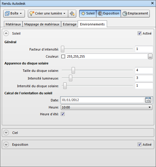

Onglet Environnements
Utilisez l'onglet Environnements pour utiliser les propriétés du soleil et du ciel, et configurer les paramètres d'exposition.
Les effets du soleil et du ciel ne s'affichent que si l'exposition est activée. Dans le cas contraire, l'arrière-plan de la vue de la scène blanchit.
Soleil
Définit et modifie les propriétés du soleil.
Actif
Active ou désactive le soleil. Si l'éclairage n'est pas activé dans le modèle, ce paramètre n'a aucun effet. Pour contrôler l'éclairage du modèle, accédez à l'onglet Point de vue groupe de fonctions Style de rendu.
Général
Définit les propriétés générales du soleil.
Facteur d'intensité
Définit l'intensité ou la luminosité du soleil. Les valeurs vont de 0 (pas de lumière) jusqu'au maximum. Plus la valeur est élevée, plus l'éclairage est lumineux.
Couleur
Utilisez le sélecteur de couleur pour choisir la couleur du soleil.
Apparence du disque solaire
Ces paramètres n'ont d'incidence que sur l'arrière-plan. Ils contrôlent l'apparence du disque solaire.
Taille du disque solaire
Indique la taille du disque solaire (1.0 = taille correcte).
Intensité lumineuse
Indique l'intensité lumineuse du soleil. Les valeurs vont de 0.0 à 25.0.
Intensité du disque solaire
Indique l'intensité du disque solaire. Les valeurs vont de 0.0 à 25.0.
Calcul de l'orientation du soleil
Définit l'angle du soleil.
Date
Définit le paramètre de date actif.
Temps
Définit le paramètre d'heure actif.
Heure d'été
Définit le paramètre à utiliser pour le passage à l'heure d'été.
