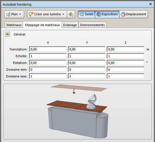

Mappage planaire
Les coordonnées de texture sont calculées avec une projection planaire de points 3D.
Les coordonnées X et Y transformées sont ajustées en fonction des valeurs Domaine min et Domaine max et utilisées en tant que valeurs U, V de la manière suivante :
U = (X - Xlow)/(Xhigh - Xlow)
V = (Y - Ylow)/(Yhigh - Ylow)

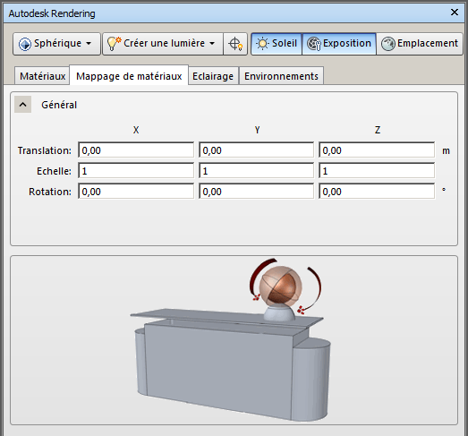

Mappage sphérique
Les coordonnées de texture sont calculées par une projection sphérique à l'origine.
Imaginez que vous placez une sphère autour de l'objet. Chaque point X, Y, Z du point est projeté sur le point le plus proche de la sphère. En pratique, U et V sont les coordonnées polaires (paire d'angles) du point.

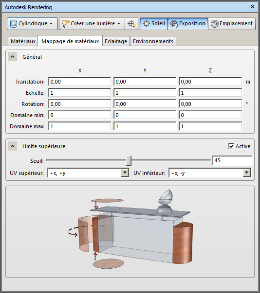

Mappage cylindrique
Les coordonnées sont mappées sur la surface cylindrique (côtés) ou sur les "limites supérieures" planaires situées à chaque extrémité du cylindre (si la case à cocher Limite supérieure est sélectionnée). Si la case à cocher Limite supérieure n'est pas sélectionnée, seule une surface cylindre est utilisée.
Le mappage cylindrique est similaire su mappage Boîte, mais vous devez imaginer que vous placez un cylindre autour de l'objet.
La case à cocher Limite supérieure détermine si les limites supérieures du cylindre doivent recevoir un mappage de texture avec une transformation différente de celle du côté du cylindre. Le seuil est l'angle en degrés entre le point et l'axe du cylindre utilisés pour déterminer si un mappage de limite supérieure ou de côté doit être utilisé. Par défaut, un équivalent de 45 degrés est utilisé. La direction de la limite supérieure (UV supérieur et UV inférieur) détermine l'orientation des coordonnées de texture sur les limites supérieures, comme le paramètre de direction du mappage Boîte.
Si l'option Limite supérieure est utilisé, vous obtenez un mappage planaire, comme pour les côtés d'un mappage Boîte.
Si une surface cylindrique est utilisée, U est basé sur l'angle, comme le U sphérique, et V = Z (après application de Domaine min et de Domaine max).
