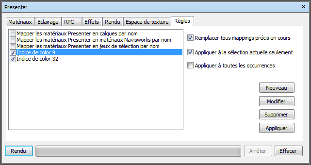

  1. Ouvrez la fenêtre Presenter et cliquez sur l'onglet Règles.

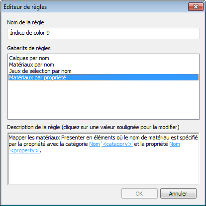

  2. Créez une règle appelée "Index de couleur 9" basée sur les matériaux par gabarit de propriété :
    1. Dans l'onglet Règles de la fenêtre Presenter, cliquez sur Nouveau.
    2. Donnez le nom "Index de couleur 9" à la règle.
    3. Choisissez le gabarit Matériaux par propriété.
    4. Cliquez sur '<catégorie>', sélectionnez Matériau dans la liste déroulante et cliquez sur OK.
    5. Cliquez sur '<propriété>', sélectionnez Nom dans la liste déroulante et cliquez sur OK.
    6. Cliquez sur OK pour enregistrer la règle que vous venez de personnaliser.
  3. Créez une autre règle appelée "Index de couleur 32" en utilisant les mêmes paramètres que précédemment.

  5. Accédez à l'onglet Règles et sélectionnez les règles Index de couleur 9 et Index de couleur 32.
  6. Assurez-vous que l'option Remplacer tous mappings précis en cours est sélectionnée, puis cliquez sur Appliquer pour appliquer les règles.
    Tous les éléments dans la scène du modèle possédant les propriétés d'index de couleur 9 et d'index de couleur 32 AutoCAD doivent désormais être associés aux matériaux Presenter correspondants.
