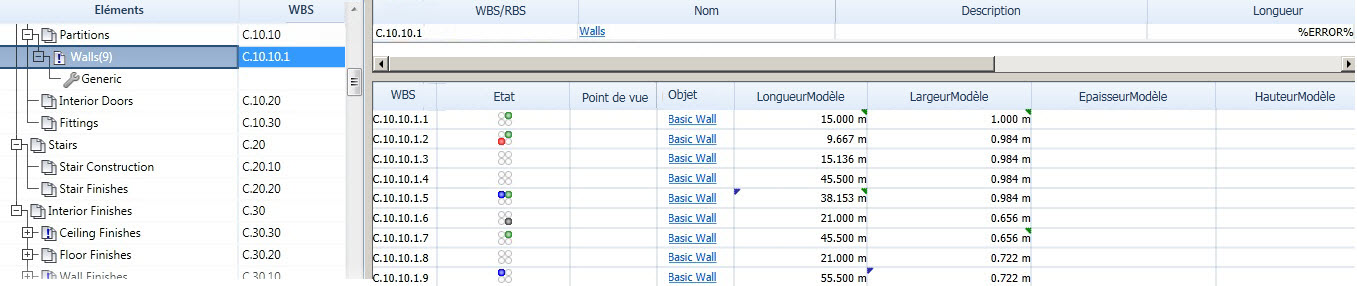

Lorsqu'un élément ou un groupe est modifié, un indicateur d'avertissement s'affiche dans le volet de navigation, et un triangle vert ou bleu s'affiche dans la cellule. La formule remplacée s'affiche également en gras dans le catalogue d'éléments. Une fois l'analyse des modifications effectuée, les notifications suivantes s'affichent dans la colonne Etat du classeur de Quantification.
Action Couleur du témoin lumineux Icône Quand cette notification s'affiche-t-elle ?
Remplacer Témoin vert dans la colonne Etat Lorsqu'une formule a été remplacée et que l'analyse des modifications n'a pas été exécutée. Passez le curseur sur l'icône pour afficher une info-bulle.
Modifier Témoin bleu dans la colonne Etat Lorsqu'un objet a été modifié et qu'il diffère de l'élément de métré associé dans le classeur de Quantification. Passez le curseur sur l'icône pour afficher une info-bulle.
Erreur Témoin rouge dans la colonne Etat Lorsqu'il existe des erreurs de calcul au niveau de la formule ou d'un élément du modèle. Passez le curseur sur l'icône pour afficher une info-bulle.
Supprimer Témoin noir dans la colonne Etat Lorsque l'élément de modèle d'un métré a été supprimé. Passez le curseur sur l'icône pour afficher une info-bulle.
