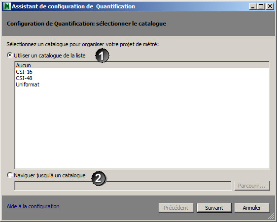

Assistant de configuration de Quantification
Assistant de configuration - Sélectionner le catalogue
Si vous souhaitez vérifier vos sélections dans l'assistant, cliquez sur Précédent pour revenir à la boîte de dialogue précédente ou sur Suivant pour vous déplacer vers la suivante.
configuration du module de Quantification:sélection de catalogue
Utilisez l'un des catalogues de la liste ou un catalogue personnalisé pour définir les éléments et les ressources de votre projet.
1. Utiliser un catalogue de la liste. Ces catalogues sont ceux que votre entreprise utilise le plus souvent. Votre ingénieur informatique doit les intégrer avant que vous puissiez vous en servir dans Quantification.
2. Naviguer jusqu'à un catalogue : cochez cette case et cliquez sur Parcourir pour utiliser un catalogue non standard. Les catalogues doivent être au format xml. Ils doivent impérativement contenir les mêmes unités de mesure et propriétés que votre fichier de projet actif.
