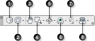

Présentation de la barre de navigation
Cet élément d'interface utilisateur permet d'accéder à la fois aux outils de navigation unifiés et aux outils de navigation spécifiques aux produits.
Les outils de navigation unifiés, tels qu'Autodesk ®ViewCube®, 3Dconnexion et les disques de navigation SteeringWheels®, sont intégrés à de nombreux produits Autodesk. Les outils de navigation spécifique aux produits sont uniques. La barre de navigation s'étend sur l'un des côtés de la vue de la scène.
Pour démarrer un outil de navigation, il suffit de cliquer sur le bouton correspondant dans la barre de navigation ou de le sélectionner dans la liste qui s'affiche lorsque vous cliquez sur une partie d'un bouton partagé.
1. ViewCube Indique l'orientation actuelle d'un modèle et permet de réorienter sa vue active. Lorsque l'outil ViewCube n'est pas visible dans la vue de la scène, vous pouvez l'afficher en cliquant sur ce bouton. 5. Outils d'orbite. Jeu d'outils permettant la rotation du modèle autour d'un point de pivot pendant que la vue reste fixe.
2. Disques de navigation SteeringWheel Ensemble de disques permettant de passer rapidement d'un outil de navigation spécifique à l'autre. 6. Outils de visualisation. Jeu d'outils de navigation permettant de faire pivoter la vue actuelle de manière verticale et horizontale.
3. Outil Panoramique. Active l'outil de panoramique et déplace la vue parallèlement à l'écran. 7. Outils Navigation et Mouvement. Jeu d'outils de navigation permettant de se déplacer autour du modèle et de contrôler les paramètres de réalisme.
4. Outils Zoom. Jeu d'outils de navigation permettant d'augmenter ou de diminuer la taille de la vue actuelle d'un modèle. 8. Connexion 3D. Jeu d'outils de navigation permettant de réorienter la vue courante d'un modèle avec une souris 3D 3Dconnexion.
Remarque : Dans un espace de travail 2D, seuls les outils de navigation 2D (par exemple, les disques de navigation SteeringWheels, le panoramique et le zoom en 2D ou les outils 3Dconnexion du mode 2D) sont accessibles.
