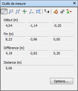

Fenêtre Outils de mesure
Les différents boutons proposés en haut de la fenêtre ancrable Outils de mesure permettent de sélectionner le type de mesure qui vous intéresse.
Quelles que soient les mesures effectuées, les coordonnées X, Y et Z du point de départ et du point d'arrivée ainsi que les valeurs correspondant à la différence et à la distance absolue sont indiquées dans les zones de texte prévues juste en dessous des boutons. Si vous effectuez des mesures cumulées (du type Ligne à base de points ou Mesure cumulée), la zone Distance présente la distance cumulée pour tous les points enregistrés dans la mesure.
Remarque : Les valeurs des coordonnées Z ne sont pas disponibles pour les feuilles 2D.
