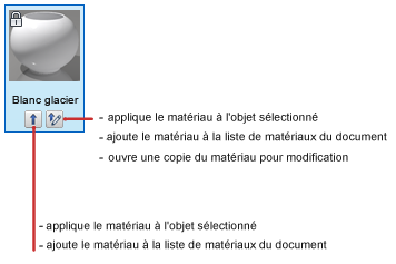

  1. Sélectionnez un objet dans la vue de la scène ou dans l'arborescence de sélection.
  2. Cliquez sur l'onglet Rendu du groupe de fonctions Système Rendu Autodesk .
  3. Cliquez avec le bouton droit de la souris sur un matériau et cliquez sur Affecter à la sélection dans le menu contextuel. Le matériau est appliqué à l'objet.
