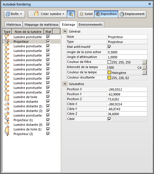

Utilisez l'onglet Eclairage pour gérer les lumières dans votre modèle.
Chaque lumière que vous ajoutez au modèle s'affiche dans la vue par nom et par type. La case à cocher Etat permet d'activer et de désactiver les lumières. Un clic avec le bouton droit de la souris sur une lumière affiche le menu contextuel. Un clic sur une lumière sélectionne celle-ci et affiche ses propriétés dans la vue des propriétés. La lumière du soleil et celle du ciel ne sont pas incluses, mais vous pouvez ajuster leurs propriétés dans l'onglet Environnements.
Lorsqu'une lumière est sélectionnée dans la liste, elle l'est également dans le modèle et vice versa. Lorsqu'une lumière est sélectionnée dans le modèle, vous pouvez utiliser les gizmos pour la déplacer et changer d'autres propriétés, comme par exemple la zone active et le cône d'atténuation pour les projecteurs. Vous pouvez également ajuster directement les paramètres de cette lumière dans la vue des propriétés. Vous pouvez voir l'effet sur le modèle à mesure que vous modifiez les propriétés d'une lumière.
La vue des propriétés affiche les propriétés de la lumière actuellement sélectionnée. Les propriétés des lumières figurant dans la liste sont enregistrées par fichier. Une description complète des options est fournie séparément pour chaque type de lumière. Les informations ci-dessous sont communes à toutes les lumières.
