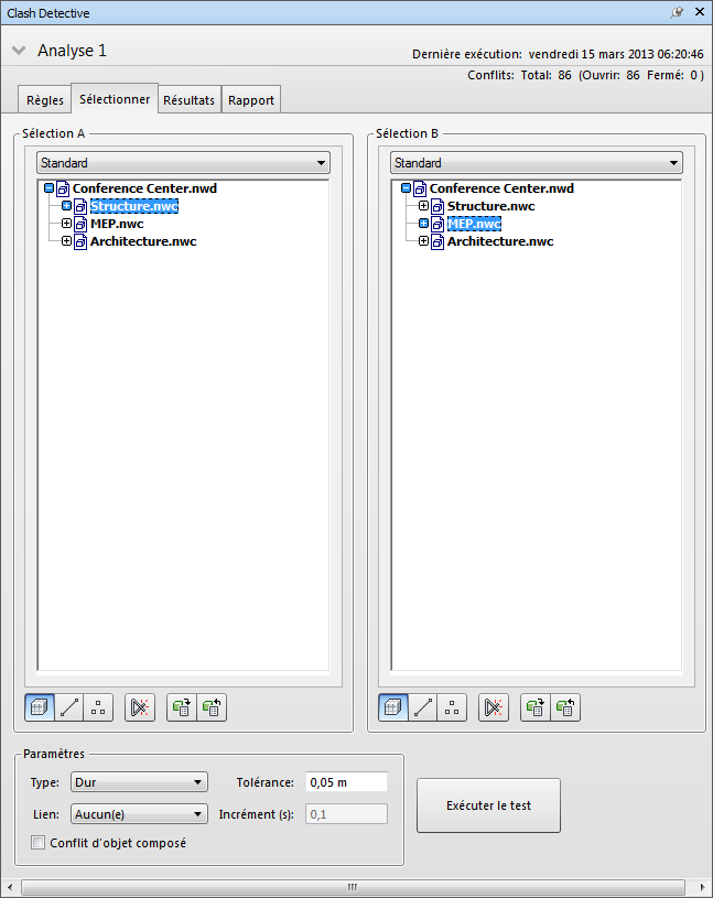

Volets Sélection A et Sélection B
Ces volets présentent une arborescence des deux jeux d'éléments qui seront comparés l'un à l'autre au cours du test de conflits. Vous devez sélectionner des éléments dans chacun des volets.
En haut de chaque volet, une liste déroulante indique l'état actuel de la fenêtre Arborescence de sélection. Vous pouvez les utiliser pour sélectionner les éléments destinés aux tests de conflits :
  • Standard - affiche la hiérarchie par défaut, en prenant en compte toutes les occurrences.
  • Compact - affiche une version simplifiée de la hiérarchie de l'arborescence.
  • Propriétés - affiche la structure hiérarchique en fonction des propriétés des éléments.
  • Jeux - présente les mêmes éléments que la fenêtre Jeux.
L'analyse de conflits peut être plus rapide, plus efficace et facilement reproductible si vous utilisez des jeux de sélection ou de recherche. Déterminez avec soin les objets qu'il est nécessaire de comparer les uns par rapport aux autres et créez des jeux de sélection ou de recherche en conséquence.

Paramètres
Type
Sélectionne un type de conflit. Il existe quatre types de conflits :
  • Conflit géométrique - deux objets s'entrecoupent physiquement.
  • Conflit géométrique (méthode conservatrice) - deux objets sont en conflit même si les triangles de leur géométrie ne le sont pas.
  • Jeu - deux objets sont considérés comme étant en collision si la distance qui les sépare est inférieure à la distance spécifiée. Sélectionner ce type de conflit met également à jour les conflits géométriques.
    Ce type de conflit est utile s'il est nécessaire de tenir compte de l'espace autour des canalisations lorsque ces dernières doivent être isolées, par exemple.
  • Conflit double - il existe une intersection entre deux objets dès lors qu'ils sont du même type et occupent la même position.
    La recherche de ce type de conflit peut servir à mettre en évidence les conflits à l'échelle du modèle. Elle permet de détecter tout élément de la scène dupliqué par erreur.
Tolérance
Gère la gravité des conflits signalés et permet d'ignorer les conflits négligeables, c'est-à-dire ceux dont la résolution est possible sur le terrain. La quantité de tolérance entrée est automatiquement convertie en Unités d'affichage. Par exemple, si les unités d'affichage sont des mètres et que vous entrez 6 pouces, cette valeur est automatiquement convertie en 0.15 m.
Lien
Permet de relier une analyse de conflits à une nomenclature TimeLiner ou à une scène d'animation d'objet.
Incrément
Permet de gérer la taille de l'intervalle à utiliser lorsque vous recherchez des conflits au cours d'une séquence de simulation. Cette option n'est disponible que si vous avez effectué une sélection dans le menu déroulant Lien.
Exécution de test
Lance la recherche de conflits sélectionnée.
