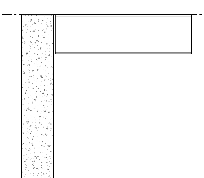

Il est possible de joindre une poutre à un mur en dessinant une poutre et en reliant une de ses extrémités au centre de l'épaisseur globale du mur.
Le retrait et la réduction s'appliquent lorsque vous connectez des poutres et des murs porteurs. Indépendantes les unes des autres, les poutres sont associées uniquement au mur commun par rapport auquel elles se réduisent. Vous pouvez encastrer la poutre dans une engravure. Pour cela, vous devez supprimer le retrait à l'aide de l'outil de jonction de poutre.
| Réduction d'une poutre connectée à un mur | Non-réduction d'une poutre connectée à un mur |
