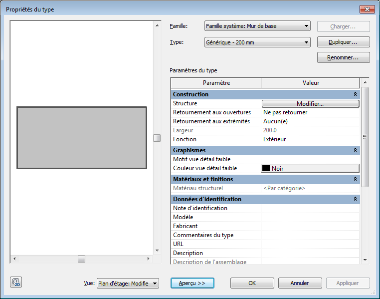

Pour afficher un aperçu du type de famille
- Dans la zone de dessin, sélectionnez un élément appartenant au type de votre choix.
- Dans la palette Propriétés, cliquez sur
 (Modifier le type). La boîte de dialogue Propriétés du type s'affiche.
- Pour afficher (ou masquer) un aperçu du type de famille, cliquez sur Aperçu au bas de la boîte de dialogue.
Lorsque vous modifiez des paramètres de type, l'aperçu se met à jour selon les modifications.
- Pour contrôler l'apparence d'un aperçu, vous avez le choix entre les méthodes suivantes :
- Dans le champ Vue, sélectionnez le nom d'une vue pour voir comment ce type d'élément s'affichera dans une vue différente.
- Utilisez les barres de défilement pour déplacer l'image vers le haut, le bas, la gauche ou la droite dans la fenêtre d'aperçu.
- Utilisez l'outil du disque de navigation. Si vous affichez un aperçu d'une vue 3D de l'élément, vous pouvez également utiliser le ViewCube. Voir Parcours des vues.
Dans l'exemple ci-dessous, la boîte de dialogue Propriétés du type s'affiche pour un type de mur, avec le volet d'aperçu ouvert.
