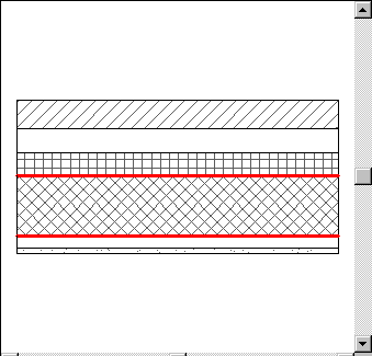

Vous pouvez sélectionner une couche comme point de référence pour la cotation ou l'alignement. Placez le pointeur sur la ligne de la couche à utiliser comme référence. Appuyez sur la touche Tab pour sélectionner la couche.
Par défaut, chaque type de composant composé comporte 2 couches appelées Limite de la couche principale. Ces couches ne sont pas modifiables et n'ont aucune épaisseur. Elles servent de référence pour les cotes.
Aperçu d'une géométrie composée avec limites de la couche principale (en rouge)
