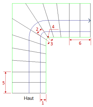

Propriétés du balancement (annotation)
  1. Décalage interne de ligne de foulée
  2. Largeur minimale à la ligne de foulée
  3. Largeur minimale à la limite intérieure
  4. Rayon du congé
  5. Marches parallèles au départ
  6. Marches parallèles à la fin
Décalage interne de ligne de foulée Indique la distance du chemin de navigation intérieur depuis l'intérieur vers la limite intérieure de la volée balancée. Cette distance indique où mesurer la largeur minimale à l'intérieur de la ligne de foulée. (Voir point 1 de Propriétés du balancement.)
Largeur minimale à la ligne de foulée Spécifie la profondeur de marche minimale au niveau du décalage interne de ligne de foulée. (Lecture seule) (Voir point 2 de Propriétés du balancement.)
Largeur minimale à la limite intérieure Spécifie la profondeur de marche minimale valeur sur les coins intérieurs d'une volée balancée. (Voir point 3 dans Propriétés du balancement.)
Congé d'angle Sélectionnez cette option pour appliquer une géométrie de congé au coin intérieur de la volée balancée en L ou aux deux coins intérieurs du demi-tournant balancé.
Rayon du congé Spécifie le rayon à utiliser pour la géométrie de congé sur les coins intérieurs d'une volée balancée. (Voir point 4 dans Propriétés du balancement.)
Marches parallèles au départ Spécifie un nombre de marches uniformes en option à ajouter au début de la volée balancée. (Voir point 5 dans Propriétés du balancement.)
Marches parallèles à la fin Spécifie un nombre de marches uniformes en option à ajouter à la fin de cette volée balancée. (Voir point 6 dans Propriétés du balancement.)
