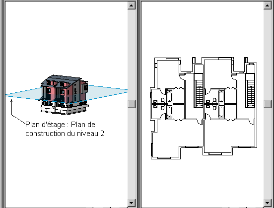

Les niveaux sont des plans horizontaux infinis servant de référence aux éléments qu'ils hébergent, par exemple des toits, des sols ou des plafonds. Vous utilisez principalement des niveaux pour définir une hauteur verticale ou un étage dans un bâtiment. Vous créez un niveau pour chaque étage identifié ou référence requise pour le bâtiment, par exemple, le premier étage, le haut d'un mur ou le bas d'une fondation. Pour placer des niveaux, vous devez vous trouver dans une vue en coupe ou d'élévation.
L'image suivante montre un plan de construction du niveau 2 qui coupe la vue 3D avec le plan d'étage correspondant qui s'affiche à côté.
