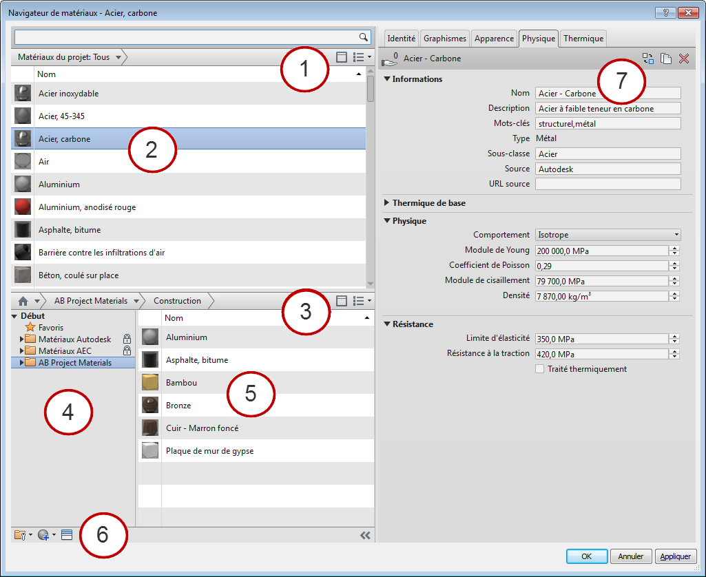

navigateur de matériaux
Les bibliothèques peuvent être sous-divisées en ajoutant des catégories et en déplaçant des matériaux dans les catégories. Une bibliothèque fournie par Autodesk contient plusieurs catégories de matériaux organisées par type, tels que Béton, Métal et Verre. Les bibliothèques et les catégories créées par les utilisateurs peuvent refléter différentes méthodes d'organisation, telles que les noms des projets ou leur utilisation. Dans la figure, la bibliothèque de matériaux du projet AB inclut une catégorie Construction.
Pour utiliser les bibliothèques, accédez au navigateur de matériaux en cliquant sur l'onglet Gérer
le groupe de fonctions Paramètres
Matériaux.
| Zone | Fonction |
| 1 | Bouton Afficher/Masquer du panneau des bibliothèques et menu des paramètres de matériaux du projet : ces deux boutons vous permettent de modifier l'affichage des matériaux du projet et le panneau des bibliothèques dans la fenêtre Navigateur de matériaux. Cliquez sur le bouton Afficher/Masquer du panneau des bibliothèques pour afficher ou masquer le panneau des bibliothèques situé au-dessous. Vous pouvez avoir besoin de masquer le panneau des bibliothèques afin de libérer de l'espace pour l'affichage des matériaux du projet. Utilisez les options du menu des paramètres des matériaux du projet pour filtrer l'affichage des matériaux dans la liste de matériaux du projet. |
| 2 | Liste de matériaux du projet : affiche les matériaux dans le projet en cours, qu'ils soient associés ou non à des objets. Cliquez avec le bouton droit de la souris sur un matériau pour accéder à un menu de tâches courantes, telles que l'attribution d'un nouveau nom, la duplication et l'ajout à une bibliothèque. |
| 3 | Bouton Afficher/Masquer la bibliothèque et menu des paramètres de la bibliothèque : ces deux boutons vous permettent de modifier l'affichage des bibliothèques et de leurs matériaux dans la fenêtre Navigateur de matériaux. Cliquez sur le bouton Afficher/Masquer du panneau des bibliothèques pour afficher ou masquer l'affichage de l'arborescence de la bibliothèque. Vous pouvez avoir besoin de masquer l'arborescence de la bibliothèque afin de libérer de l'espace pour l'affichage des matériaux de la bibliothèque. Utilisez les options du menu des paramètres de bibliothèque pour filtrer l'affichage des matériaux dans la liste de matériaux de la bibliothèque. |
| 4 | Liste de bibliothèques : affiche les bibliothèques et catégories (classes) ouvertes dans des bibliothèques. |
| 5 | Liste des matériaux de la bibliothèque : affiche les matériaux de la bibliothèque ou de la catégorie (classe) sélectionnée dans la liste de bibliothèques. |
| 6 |
Barre d'outils du navigateur de matériaux : fournit des commandes permettant de gérer les bibliothèques, de créer des matériaux ou dupliquer des matériaux existants, et d'ouvrir et fermer le navigateur de ressources. |
| 7 | Lorsqu'un matériau est sélectionné dans la liste de la bibliothèque (volet gauche), le volet droit affiche les onglets (ressources) associés à ce matériau. Cliquez sur les onglets (par exemple, Identité ou Apparence) pour afficher les propriétés et les ressources du matériau. Lors de l'affichage des matériaux dans les bibliothèques, les propriétés sont en lecture seule. |

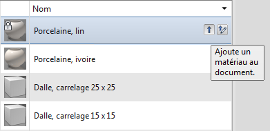

Pour ajouter un matériau au projet en cours, commencez par rechercher le matériau dans une bibliothèque existante, puis utilisez l'une des méthodes suivantes :
Ajouter à
Matériaux du document.
situé à droite du matériau.
Pour copier un matériau dans une bibliothèque, utilisez l'une des méthodes suivantes :
Ajouter à
<nom de la bibliothèque>. Si vous copiez un matériau dans une bibliothèque contenant un matériau portant le même nom, vous êtes invité à remplacer la version dans l'emplacement cible ou à conserver les deux. Si vous conservez les deux, un numéro est ajouté au nom du matériau que vous copiez (par exemple, Porcelaine, Ivoire (2).
