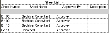

Vous pouvez ajouter de nouvelles lignes à une liste de feuilles pour créer des feuilles disponibles. Vous pouvez laisser ces feuilles disponibles intactes pour représenter des feuilles de consultation ou vous pouvez les convertir en feuilles de projet à l'aide de la boîte de dialogue Nouvelle feuille.
Pour ajouter des feuilles disponibles à une liste de feuilles
Dans l'onglet Modifier la nomenclature/les quantités, vous pouvez ajouter ou supprimer des feuilles, ou filtrer les feuilles disponibles non utilisées.
le groupe de fonctions Lignes
la liste déroulante Insérer
(Ligne de données). Cela ajoute une nouvelle ligne représentant une feuille disponible dans la liste des feuilles, mais notez que l'espace réservé n'est pas associé à l'arborescence du projet. Sur le ruban, cliquez sur
(Nouvelle feuille).
Les feuilles externes sont créées et s'affichent dans l'arborescence du projet.
