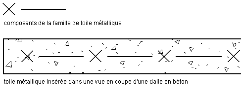

- Créez l'esquisse du composant de répétition de détail dans la famille en cliquant une fois pour définir le point de départ, en faisant glisser la souris, puis en cliquant une deuxième fois pour définir le point de fin.
La figure suivante illustre l'ajout d'une famille de treillis soudés à une dalle en béton dans une vue en coupe.
