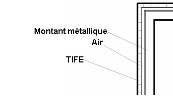

    • Si vous souhaitez affecter une ligne de repère à l'étiquette, sélectionnez Repère.
  3. Mettez en surbrillance le matériau de l'élément à étiqueter, puis cliquez à l'endroit où vous souhaitez insérer l'étiquette.
    Pour associer l'étiquette à un autre matériau, déplacez l'extrémité du repère vers le nouveau matériau à étiqueter.
