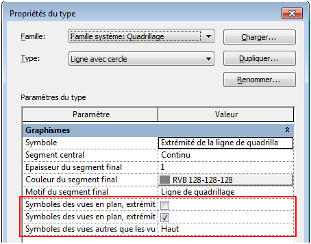

Pour afficher ou masquer les bulles de quadrillage à l'aide des propriétés du type
  1. Ouvrez une vue affichant des lignes de quadrillage.
  2. Sélectionnez une ligne de quadrillage, puis cliquez sur l'onglet Modifier | Quadrillagesle groupe de fonctions Propriétés (Propriétés du type).
  3. Dans la boîte de dialogue Propriétés du type, effectuez l'une des opérations suivantes :
    • Pour afficher les bulles de quadrillage au point de départ des lignes de quadrillage dans une vue en plan, sélectionnez Symboles des vues en plan, extrémité 1 (par défaut).
    • Pour afficher les bulles de quadrillage au point d'arrivée des lignes de quadrillage dans une vue en plan, sélectionnez Symboles des vues en plan, extrémité 2 (par défaut).
    • Dans les autres vues (les vues d'élévation et les vues en coupe, par exemple), indiquez l'endroit auquel afficher les bulles de quadrillage. En regard de l'option Symboles des vues autres que les vues en plan (par défaut), sélectionnez Haut, Bas, Les deux (haut et bas) ou Aucun.
  4. Cliquez sur OK.
    Revit LT met à jour les lignes de quadrillage du type sélectionnées dans toutes les vues.
