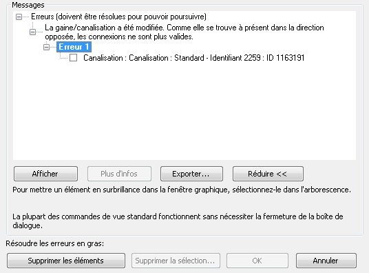

Affichage des erreurs et avertissements associés à un message d'erreur
Dans la boîte de dialogue affichant le message d'erreur, cliquez sur Développer pour agrandir la boîte de dialogue et afficher une arborescence qui répertorie les erreurs et avertissements associés à la dernière action.
Pour afficher davantage d'informations sur chacune des erreurs, cliquez sur le signe plus (+) dans l'arborescence.
Si vous sélectionnez l'en-tête d'une erreur, par exemple Erreur 1, tous les éléments associés à cette erreur sont sélectionnés dans la zone de dessin. Si vous sélectionnez un élément, seul cet élément est sélectionné dans la zone de dessin. Après avoir mis le nom de l'élément en surbrillance, cliquez sur Afficher afin que Revit LT recherche uniquement l'élément correspondant dans les vues.
Vous pouvez sélectionner la case à cocher en regard d'un élément et le supprimer en cliquant sur Supprimer la sélection.
Pour rétablir la vue normale de la boîte de dialogue, cliquez sur Réduire.
