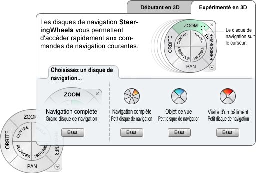

Présentation des disques de navigation SteeringWheel
Les disques de navigation SteeringWheel vous permettent de gagner du temps car ils combinent les outils de navigation courants dans une interface unique. Les disques de navigation sont spécifiques aux tâches, ce qui vous permet de naviguer dans un modèle et de l'orienter dans différentes vues.
Disque de navigation 2D
Disque de navigation complète Disque de visionnage d'un objet (disque de navigation de base) Disque de visite d'un bâtiment (disque de navigation de base)
Petit disque de visionnage d'un objet Petit disque de visite d'un bâtiment Petit disque de navigation complète
Info-bulle de première approche
Lorsque vous affichez un disque de navigation pour la première fois et qu'une vue 3D est active, l'info-bulle de première approche s'affiche. Cette info-bulle indique le rôle et le fonctionnement d'un disque.
