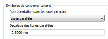

  4. Dans la section Symboles de contreventement, sélectionnez une valeur pour l'option Représentation dans les vues en plan.
    Options de représentation dans les vues en plan
    • Ligne parallèle :
      La représentation symbolique des contreventements dans une vue en plan se traduit par une ligne parallèle au contreventement et dont le décalage correspond à la valeur spécifiée dans la boîte de dialogue Paramètres de structure. La ligne s'affiche sous l'axe vertical du contreventement ou à sa droite, si le contreventement se trouve sous le niveau. Elle s'affiche au-dessus de l'axe vertical du contreventement ou à sa gauche, si le contreventement se situe au-dessus du niveau.
      Remarque : Le symbole du contreventement représenté par une ligne parallèle s'affiche dans une vue en plan uniquement lorsque l'utilisation structurelle du contreventement est définie sur Contreventement vertical.
    • Ligne avec angle :
      La représentation symbolique des contreventements dans une vue en plan se traduit par une ligne inclinée. La ligne avec angle commence à l'intersection du contreventement et du niveau s'ils s'entrecroisent. Sinon, elle part du point du contreventement le plus proche du niveau. Le symbole est orienté vers le haut (bas) pour la partie du contreventement située au-dessous (en dessous) du niveau.
      Remarque : Le symbole de contreventement représenté par une ligne avec angle s'affiche dans une vue en plan uniquement lorsque l'utilisation structurelle du contreventement est définie sur Contreventement vertical.
  5. Sous Symboles de contreventement, spécifiez le décalage des lignes parallèles.
    Cette valeur n'est disponible qu'après avoir sélectionné l'option Ligne parallèle pour la représentation dans les vues en plan. La ligne parallèle est décalée à partir de l'axe vertical du contreventement en fonction de la valeur spécifiée.

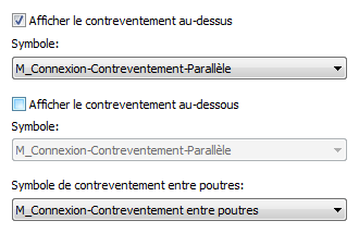

  6. Sous Symboles de contreventement, sélectionnez l'option Afficher le contreventement au-dessus si vous voulez que les symboles représentant les contreventements situés au-dessus de la vue en cours s'affichent.
  7. Pour l'option Symbole, sélectionnez le symbole représentant les contreventements situés au-dessus de la vue en cours.
    Remarque : Ce symbole est automatiquement modifié lorsque vous modifiez la représentation dans les vues en plan en choisissant l'option Ligne avec angle au lieu de Ligne parallèle.

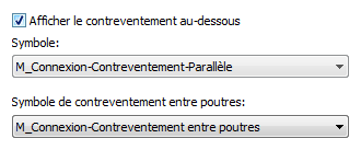

  8. Sous Symboles de contreventement, sélectionnez l'option Afficher le contreventement au-dessous si vous voulez que les symboles représentant les contreventements situés au-dessous de la vue en cours s'affichent.
  9. Pour l'option Symbole, sélectionnez le symbole représentant les contreventements situés au-dessous de la vue en cours.
  10. Sous Symboles de contreventement, sélectionnez le symbole représentant le contreventement entre poutres.
