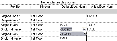

Dans une nomenclature de portes, vous pouvez indiquer la pièce à laquelle chaque porte permet d'accéder et celle de laquelle elle permet de sortir. Souvent, le sens d'ouverture de la porte indique la pièce à laquelle la porte permet d'accéder et celle de laquelle elle permet de sortir. Par exemple, dans l'image ci-dessous, la porte 56 permet de sortir du hall et d'accéder à la chambre.
Si vous changez le sens d'ouverture de la porte après avoir placé la porte, la modification n'est pas automatiquement reportée dans la nomenclature. La nomenclature contient les données relatives au positionnement initial de la porte. Par conséquent, la porte 56 permet toujours (par défaut) de passer du hall à la chambre, quel que soit le sens d'ouverture de la porte. Pour que la porte 56 permette de passer de la chambre au hall, vous pouvez changer le sens d'ouverture de la porte dans une vue en plan, puis modifier le champ qui convient dans la nomenclature de portes.

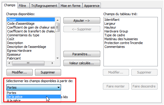

Pour insérer des informations sur les pièces dans une nomenclature de portes
Si vous créez une nouvelle nomenclature de portes, procédez comme suit :
le groupe de fonctions Créer
la liste déroulante Nomenclatures
La liste Champs disponibles est mise à jour pour afficher les paramètres disponibles pour une pièce, précédés de De la Pièce ou de A la pièce.
La nomenclature de portes s'ouvre. Les champs A la pièce et De la pièce ne sont pas automatiquement mis à jour lorsque vous modifiez la pièce, mais vous pouvez modifier ces champs en sélectionnant une valeur dans la liste.
