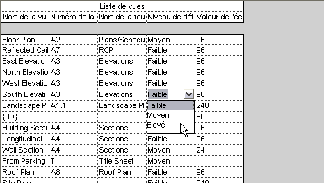

Une liste de vues permet d'afficher et de modifier des paramètres pour plusieurs vues à la fois. Par exemple, supposons que vous insérez les paramètres Niveau de détail et Echelle dans une liste de vues. Dans la liste de vues, vous pouvez définir les niveaux de détail des vues sélectionnées sur Faible, Moyen ou Elevé, ou modifier les échelles des vues afin d'appliquer des paramètres cohérents. Vous pouvez également modifier le nom ou le titre de la vue qui s'affiche sur les feuilles. Utilisées de cette manière, les listes de vues permettent d'identifier et de corriger les paramètres de vues incohérents à partir d'un emplacement unique.
