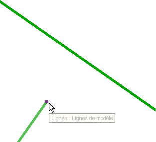

Point sélectionné pour l'alignement d'un élément
Alignement d'un élément et d'un point
