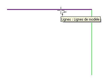

  3. Sélectionnez le premier élément auquel appliquer le congé.

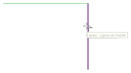

  4. Sélectionnez le second élément auquel appliquer le congé.
  5. Déplacez le curseur et cliquez pour définir l'arc de congé.
