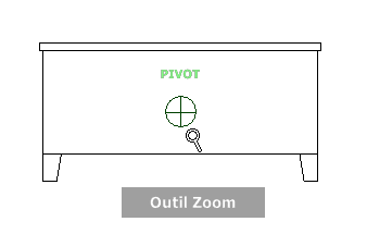

Utilisez l'outil Zoom pour modifier le facteur de zoom d'un modèle. L'utilisation de la souris et les combinaisons de touches suivants permettent de contrôler le comportement de l'outil Zoom :
-  Cliquer. Si vous cliquez sur l'outil Zoom sur un disque de navigation, la vue actuelle est agrandie d'un facteur de 25 pour cent. Si vous utilisez le disque de navigation complète, le zoom incrémentiel doit être activé dans la boîte de dialogue Options des disques de navigation.
-  Cliquer tout en appuyant sur la touche MAJ. Si vous maintenez la touche MAJ enfoncée avant de cliquer sur l'outil Zoom sur un disque de navigation, la vue actuelle est réduite d'un facteur de 25 pour cent. Le zoom s'effectue à partir de l'emplacement en cours du pointeur, et non à partir du point de pivot actuel.
Remarque : Lorsque vous lancez l'outil Zoom à partir du disque de navigation complète, le zoom incrémentiel doit être activé dans la boîte de dialogue Options des disques de navigation afin de pouvoir cliquer tout en appuyant sur les touches CTRL et MAJ.
-  Cliquer tout en appuyant sur la touche CTRL. Si vous maintenez la touche CTRL enfoncée avant de cliquer sur l'outil Zoom sur un disque de navigation, la vue actuelle est agrandie d'un facteur de 25 pour cent. Le zoom s'effectue à partir du point de pivot en cours, et non à partir de l'emplacement du pointeur.
-  Cliquer et faire glisser. Si vous cliquez sur l'outil Zoom et maintenez le bouton de votre périphérique de pointage enfoncé, vous pouvez ajuster l'agrandissement du modèle en faisant glisser vers le haut et le bas.
-  Cliquer tout en appuyant sur la touche CTRL et faire glisser. Lorsque vous utilisez les disques de navigation complète ou le petit disque de visionnage d'un objet, vous pouvez contrôler le point cible utilisé pour l'outil Zoom. Si vous maintenez la touche Ctrl enfoncée, l'outil Zoom utilise l'emplacement du point de pivot précédent défini par l'outil Zoom, Orbite ou Centre.
-  Cliquer tout en appuyant sur la touche MAJ et faire glisser. Lorsque vous utilisez les disques de navigation complète ou le petit disque de visionnage d'un objet, vous pouvez agrandir une zone du modèle en faisant glisser une fenêtre rectangulaire autour de la zone que vous voulez adapter à la fenêtre. Maintenez la touche Maj enfoncée, cliquez, puis faites glisser une fenêtre autour de la zone sur laquelle vous voulez effectuer un zoom.
Remarque : Si vous maintenez la touche Ctrl et la touche Maj enfoncées, vous pouvez effectuer un zoom avant sur une zone du modèle à l'aide de la fenêtre centrale au lieu d'une fenêtre définie par des coins opposés.
-  Molette de la souris. lorsqu'un disque est affiché, utilisez la molette de la souris pour appliquer un zoom avant ou arrière au modèle. Cliquez deux fois sur la molette de la souris pour effectuer un zoom sur tout le contenu visible du projet de sorte qu'il tienne dans la zone de dessin.
Remarque : Lorsque vous utilisez l'outil Zoom à partir du disque de navigation complète ou du disque de visionnage d'un objet, le point de la vue sur lequel vous cliquez pour effectuer le zoom devient le point central des futures opérations Orbite jusqu'à ce que vous utilisiez l'outil Zoom à nouveau ou utilisiez l'outil Centre. Si vous appuyez sur la touche Ctrl avant de cliquer sur la section Zoom, le point central ne change pas
