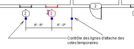

  1. Sélectionnez un élément.
  2. Effectuez l'une des opérations suivantes :
    • Faites glisser le contrôle (carré bleu) vers un autre point de référence.
    • Cliquez avec le bouton droit de la souris sur le contrôle de la ligne d'attache et sélectionnez Déplacer la ligne d'attache. Placez ensuite la ligne d'attache sur le nouveau point de référence.
Remarque : Les modifications apportées aux lignes d'attache des cotes temporaires sont enregistrées pour chaque session. Par exemple, si une cote temporaire par défaut mesure la distance entre les centres de deux murs et si la ligne d'attache est déplacée pour mesurer les faces des murs, la sélection suivante du mur conserve l'emplacement de la ligne d'attache modifiée pendant cette session.
