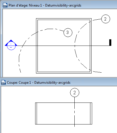

Dans les vues en plan (telles que les plans d'étage et les plans de plafond), vous pouvez définir les lignes de quadrillage constituant des arcs et non des lignes droites. Les lignes de quadrillage en arc s'affichent dans les vues en coupe lorsque le centre de l'arc croise la ligne de coupe et lui est perpendiculaire.
Par exemple, le plan d'étage suivant affiche deux lignes de quadrillage en arc. La ligne de quadrillage 3 croise la ligne de coupe, mais son centre n'est pas perpendiculaire à la ligne de coupe. Par conséquent, la ligne de quadrillage 3 ne s'affiche pas dans la vue en coupe. La ligne de quadrillage 2 croise la ligne de coupe dans le plan d'étage et son centre croise la ligne de coupe perpendiculairement. Par conséquent, la ligne de quadrillage 2 s'affiche dans la vue en coupe, selon le centre de l'arc.
