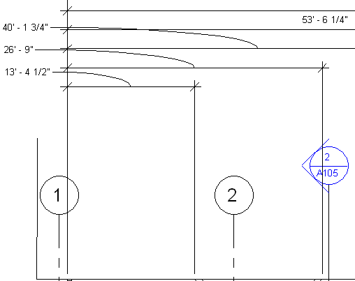

Lorsque les cotes s'affichent trop près les unes des autres, ce qui les rend difficiles à lire, vous pouvez éloigner le texte de la ligne de cote pour le rendre plus clair. Les contrôles du texte de la cote sont uniquement disponibles pour les cotes permanentes.
| Si... | Alors... |
Le repère s'affiche immédiatement lorsque le texte est déplacé. |
Le repère s'affiche si le texte de la cote coupe une des lignes d'attache de la cote. |
| L'option Repère n'est pas sélectionnée dans la barre des options ou la palette Propriétés | Aucun repère ne s'affiche. |
Exemple : repère d'arc (paramètre Au-delà des lignes d'attache)
Exemple : ligne de repère (paramètre Eloigné de l'origine)
