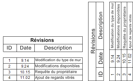

Vous pouvez faire pivoter une nomenclature de révision de 90 degrés dans le sens horaire ou horaire inverse au sein d'un cartouche. Pour cela, modifiez la famille de cartouches. Il est impossible de faire pivoter une nomenclature de révision sur une feuille particulière d'un projet.
Nomenclature de révision horizontale (gauche) et nomenclature de révision pivotée (droite)
