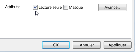

Pour verrouiller une bibliothèque de matériaux, cliquez avec le bouton droit sur le fichier dans l'Explorateur Windows, cliquez sur Propriétés, puis sélectionnez l'attribut Lecture seule.
Boîte de dialogue Propriétés avec commande de verrouillage
