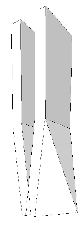

Volume de bâtiment créé dans Trimble® SketchUp®

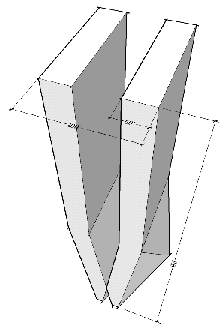

Fichier Trimble® SketchUp®importé dans Revit

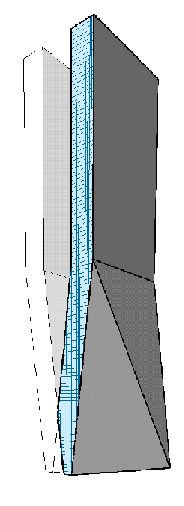

Murs à associer aux faces de volume dans un projet Revit
