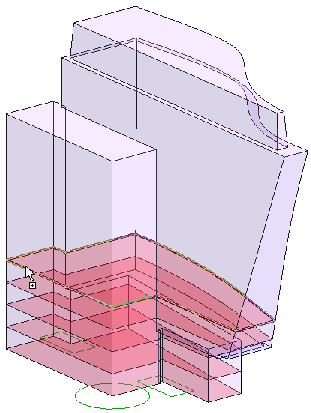

Pointeur mettant le sol de volume en surbrillance

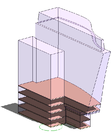

Sols créés
